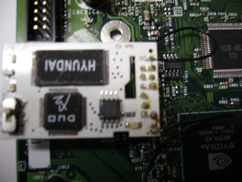

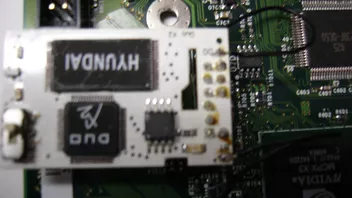

hab jetzt nachmal alle lötstellen nachgelötet sollten gut sein
hilf es vielleicht weiter wenn ich dir sage dass auf dem modchip ein rote led blinkt und beim versuch hochzulaufen versucht er 3mal aus dem dvdlaufwerk zu lesen dann beginnts rot grün zu blinken
Danke
MfG
hier sind zwei bilder leider nicht besonders gut hoffe du kannst was drauf erkennen
Danke
