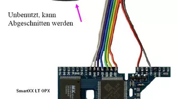

    aber wenn man sich die platine bestellt, ist ja noch das problem da das man sichd as laufwerk auch noch zulegen muss, so kommen 2x kosten auf einen zu. ca. 35€
    naja, mal schaun, da tut sich noch was, da bin ich mir sicher.
    ich habe zwar noch nicht wirklich die große hoffnung, aber ich hab mir mal alle benötigten teile bei reichelt bestelt. mit einem ganz kleinen bisschen glück lässt sich ne freiluftverkabelung basteln.
    die chancen stehen nicht allzu schlecht, da der controllerbaustein kein eeprom hat welches erstmal drauf muss.
    ansonsten wäre das günstigste zu bestellen der shop in kanada, da würde es insgesamt 19,89 Euro kosten (platine + versand). aber soweit will ich noch nicht zurückgreifen.
