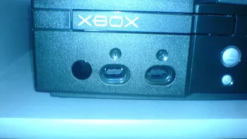

Die Lötstellen und LED erkennt man sehr gut auf den Bildern.

Na ich habe beide Dioden drinne haben bei mir beide reingepaßt und läuft bestens.
Sieht man ja auf meinem Bild wie ich es habe. -
