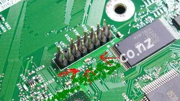

Ich hab hier ein 1.0er Board und suche die Werte dieses Bauteils C7D2
Habe noch andere defekte Boards hier liegen vielleicht gibt es dasselbe BT nochmal auf der Platine ??

Nein es gibt dieses Unterteil Defenitv nicht

Also es ist defenetiv so wenn die 1.6 nicht mehr anspringt (wie Tod), ist es dieses Bauteil.
Ich hab ne ganze Rolle gekauft also wer mal einen Transistor braucht mail @
Ich hoffe das ich euch helfen konnte bis demnächst ........

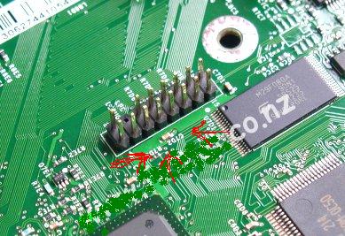

Hallo
Hab es jetzt mal Rot gemacht dann sieht man es besser

Hallo
Ich habe Gestern zwei 1.6er gelöten Sind Wunderbar gelaufen...
Dann ging Ich ins Bett.
Heute morgen wollte Ich sie nochmal testen bevor Ich sie abschicke und Siehe da beide laufen nicht mehr......
Netzteil ist okay Power und Reset Button auch....
Chip entfernt und trotzdem geht nichts
Den Wiederstand unten hab ich mal gebrückt das die kiste sofort startet wenn der netzstecker drin ist aber es tut sich auch nichts
Hat einer von euch noch ne idee wie ich sie wieder hin bekomme?
Es ist eine 1.6 nicht die B und was ich halt so komisch finde erst sind sie gelaufen beide und dann über nacht gehen sie nicht mehr wie Verhext
