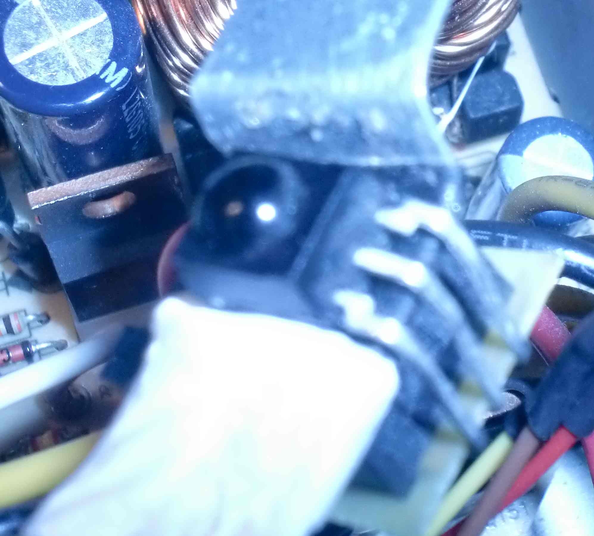

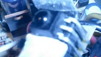

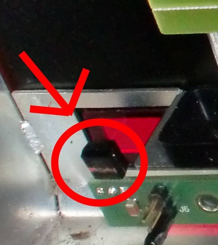

Hab mal mit htmh geredet, er gab mir den gleichen Tipp: entweder einen anderen Empfänger Einlöten, oder aber den vorhandenen näher an der ir-scheibe ranbringen. Hab erst mal letzteres gemacht weil ich keine Lust habe den silverx auszulöten (zu viel Fummelei). Das kommt später und da werde ich mir nen richtig geilen ir-empf. zurechtbasteln. Werde wohl einen nehmen der dem des Microsoft Dongles am nächsten kommt oder eben den M$ Empfänger einbauen, denn wie schon gesagt: Vor dem SilverX war es net so. Aber scheint irgendwie logisch je größer desto größer das Empfangsspektrum.Nachdem ich den Ir-Empfänger weiter an die Scheibe gebracht habe, muss ich erst mal bloß damit ne weile leben. Geht aber schon um einiges besser.
Danke euch beiden...
Hallo,
ich habe eine SilverX Platine von Bestplayer und damit im Vergleich zu meinem vorigem IR-Mod (auch bestplayer) und dem Dongle von M$ einen bescheidenen Empfang.
Mit dem altem Mod konnte ich easy von der Wohnzimmertür aus schalten und sogar übers eck. Der Ir Mod war mal genauso wie zum jetzigen Zeitpunkt die SilverX im Xbcase verbaut.
Ich habe die Hoffnung das es an dem Empfänger liegt der im Vergleich zu dem Empfänger vom Dongle und dem Empfänger vom Ir-Mod eher mickrig wirkt.
Kann ich den Empfänger vom Dongle an den SilverX Löten um besseren Empfang zu bekommen oder funktioniert das mit dem Empfänger vom Dongle nicht?Hab mal bilder angehängt ich denke jedoch das jedem der riesige empfänger vom Microsoft Dongle ein begriff ist. Ich glaube es handelt sich um einen ähnlichen Empfänger wie der TSOP bei reichelt . Bleibt die frage mit wieviel kHz und mit welcher Spannung das teil arbeitet. Und wieviel kHz ist gut wieviel zuviel?
