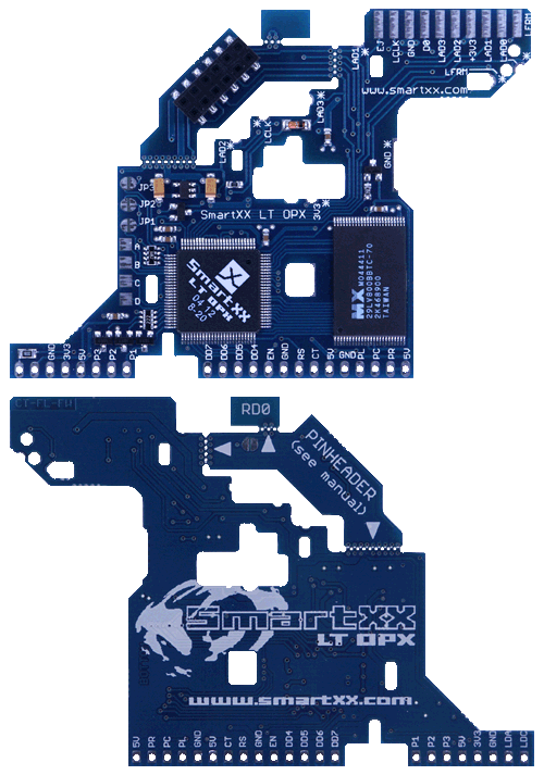

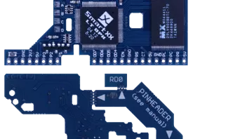

Hier ein Bild vom SmartXX LT so wie er in Serie aussehen wird und er wird ab jetzt auch in Serie Hergestellt.
Quelle: SmartXX.com
