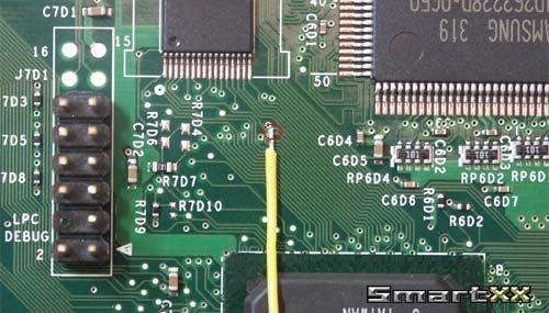

hi thx für deine Hilfe, das überbrücken hat geklappt, videogame.ch hat mir geholfen beim löten, es war ziemlich schwierig.
MFG Marco
Hallo, danke zuerst mal für deine Antwort und das du mir hilfst
Habe den Alternativen D0 Punkt schon mit dem Smart XX V2 verbunden, im Prinzip kann ich ja jetzt dort wo er getrennt ist (siehe Bild) das wäre beim Punkt, den einfach wieder mit dem smartxx anschluss verbinden oder? dort habe ich ja schon gelötet. -
Hi, habe mir einen Smart XX V2 gekauft und mit Pin Header gelötet, nun ja ging alles glat, bis zum schluss dieser doofe D0 Punkt kam, dort is jetzt die kleine leiterbahn getrennt
. Habe aber jetzt den alternativen D0 Punkt auf der Rückseite genommen und da ging alles gut, nun ja aber wenn ich nun meine Xbox einschalte, schaltet sie 2mal an und aus und dann blinkt die LED rot gün, das Laufwerk lässt sich leider auch ned öffnen. Hoffe ihr könnt mir helfen, bin fast am verzweifeln, wie kann ich den D0 Punkt wieder herstellen?
MFG Marco
Habe Die Version 1,3
