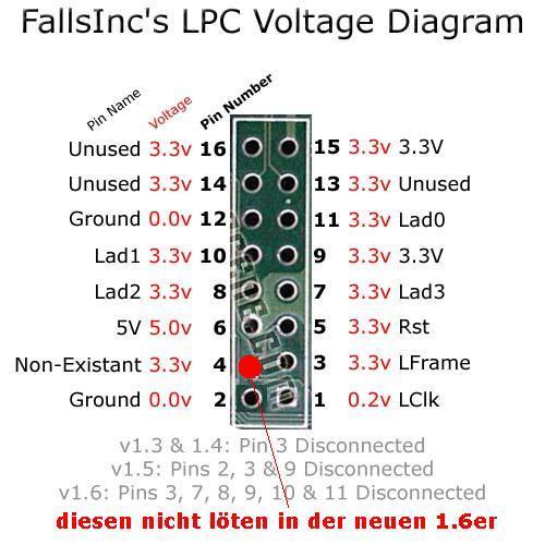

also in dem moment wo die xbox startet habe ich die 3,3 v am rst pin 5 am lpc habe hin und her gemessen der rst kommt von oben links und geht nach unten rechts auf den samsung 244 chip, der fehler ist schwer einzu grenzen aber vielleciht hatte jemand hier schon einmal den selben fehler und kann mir eventuell helfen

aber soblad ich die box starte habe ich kurz die spannungen, mit und ohne chip bleibt alles gleich, irgend ein verfluchter suchtzmechanismus, lol
also ich habe jetzt mal die spannungen am lpc geprüft, lad1 und rst die spannungen passen nicht mit dem auf den bild angegebenen werte überein lol, also nochmal die leitungen gemessen alles i.o, am rst habe ich 0.18 V und am lad 1 auch lol

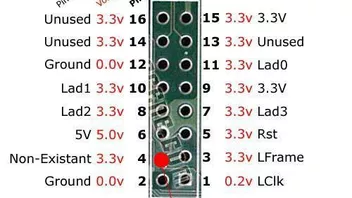

guck mal in dem neuen bild

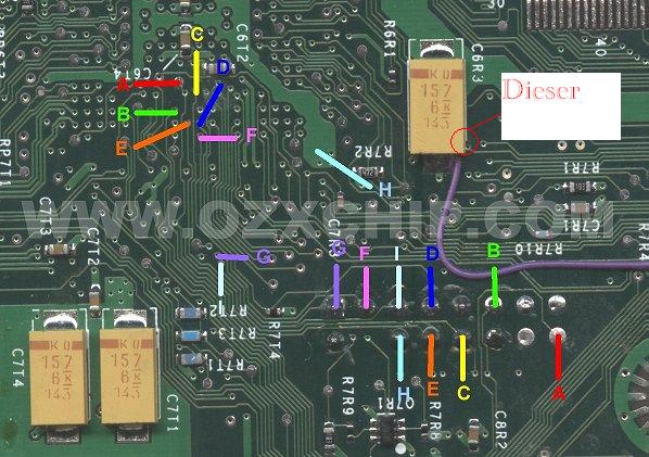

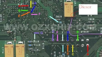

lol habe diese nacht noch ein wenig ausprobiert im meinem bild habe ich mich vertan das was ich markiert habe ist di d0 leitung eine leiterbahn darunter ist auch maggi gewesen, den d0 kann ich unten nach oben durchpiepsen, nur die andere kann ich nit finden lol
werde ich heute abend mal ausprobieren da fällt mir gerade ein es hat sich noch ein zweiter verabschiedet hier mal ein bild, wenn jemand vieleicht weiß wo der noch hingeht

hi leutz, habe hier ein board von nem kumpel der hat sich versucht nen duo x2 chip einzupflanzen doch dies ist irgendwie in die hose gegangen er hat sich die leiterbahn vom alternativen d0 (unten) zerstümmelt, habe diese wieder hin gekriegt und sämtliche verbindungen geprüft und nachgemessen, alles i.o d0 vo oben nach unten i.o, sämtliche verbindungen und leiterbahnen am lpc i.o, doch die box will einfach nit mehr, sie startet mit grün dann geht sie aus dann wieder an wieder aus und dann blinkt sie rot/grün, jedesmal wenn sie aber startet, geht auch die led am duox2 chip an aber dann auch direkt wieder aus. währe schön wenn ich dies wieder hin bekommen würde könnt ihr mir einen tip geben ???
