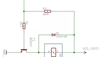

  • Hallo,
    1) ...also d.h. Du nimmst die 3,3V Versorgungsspannung über R2 mit her um die Basisspannung zu erreichen? ?(
    2) Reicht der CFG-Ausgang etwa nicht?
    3) Was kommt den eigentlich am CFG-Ausgang raus? (3,3V, oder was?) ?(
    Das mit der Freilaufdiode und den Rest is klar!
    Läuft das bei Dir so?
    Wenn's läuft kann man das ja so übernehmen, aber ich dachte eher an ne Transistoransteurung um einen anderen Stromkreis zu schalten!
    Z.B. 12V ist einfacher mit Relais, dannach gleich für die LED's!
    Gruß

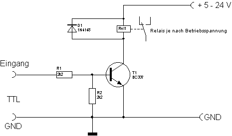

  • .... hier ein Anschlussbild und zwei mögliche Varianten :
    a) mit Transistor
    b) mit MOSFET
    ... wobei Mosfet bei vielen LED's vorzuziehen ist (weniger Wärme!)
    ich habe die (billig-) Conrad-Typen dabeigeschrieben...
    Die Berechnung der Vorwiderstände für die Last (hier eine helle LED) ist individuell anzupassen.
    Spider :]
  • Die Schaltungen umzusetzen ist kein Problem,
    aber wo ich momentan noch auf der Leitung sitzte ?( ist die Verbindung zwischen Orange und Blau/Violett über den Widerstand?!?
    Wozu brauche ich diese Verbindung denn? Bzw. was macht der CFG-Ausgang?
    Ist das so gemeint (Bild) ?
    Ich möchte halt egal was und egal welche Leistung schalten, deswegen die Relais!
    Gruß
    Dusk
    Bilder

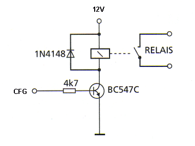

  • Alles klar,
    mach dann die Transistorschaltung so wie auf dem Plan und Steuer damit meine Relais an!
    Danke für die Pläne!
    Gruß
    Dusk
