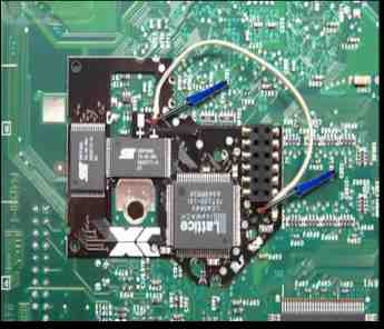

Hallo kann mir einer weiter helfen habe auf nen xcanger 2.5 das os 2.1 geflasht wie bekomm ich die wieder zurück gesetzt?
X Changer 2.5 mit falschen OS geflasht
versuche es mal mit der brücke hier.
hab die brücke eingebaut und nun hat sich nix getan?!
dann hilft idr nur noch ein hotflash, mit einen anderen chip.
ich teste heue abend mal was, mal schauen ob es auch anders geht.

kommst du in das os rein?
wenn ja dann folgendes.
du flasht das 2.5 os als bios "update bios via network",
startest die box mit eject,
und flasht nun ganz normal das das 2.5 os über "update os via network".startest die xbox mit power und flasht nun ganz normal dein bios.
wenn du nicht in das os kommst hilft nur ein softmod oder hotflash.
so hab es wieder hinbekommen welches bios kannst du empfehlen für die bänke a und b??? und wo bekomm ich es

dann versuche es mal mit dieser brücke aus der anleitung.
Hiho,
hab grad die brücke eingelötet und nun komme ich ins richtige os wo ich MS Bios/BankA/BankB auswählen kann. was soll ich als nächsten schritt machen? denn da steh jetzt dass ich im os für 1.6b bin habe aber eine 1.2er oder 1.3er (bin mir da ned ganz sicher
erst mal das richtig os flashen, und dann die biose.
OS_X-Changer_V25_10-16.zip
danke! hat alles geklappt
kann ich die brücke jetzt wieder entfernen oder soll ichs einfach drauflassen? -
brücke dran lasse, sonst wird das os nicht mehr gestartet.

ich hab nämlich ein sehr ähnliches problem. aus irgendwelchen unerklärlichen gründen, man könnte auch sagen dummheit, habe ich mein x-changer downgegradet. welche version jetzt drauf ist kann ich nicht so genau sagen, hab sie bei xbins runtergeladen. nichts desto trotz bin ich im besitz einer 1.6er xbox, der chip sollte soweit richtig eingelötet sein, denn bevor ich die dummheit begann hat dieser auch funktioniert (hat zwar nicht vom geflashen bios gebootet, aber darum geht es im moment nicht).
im moment sieht es so aus: ich komme ins os rein, hab aber das alte menü mit den drei symbolen. klicke ich auf "flash bios via network" und gebe im browser das 2.5er os ein, so bekomme ich die fehlermeldung: "Got Bios-image over http. 262144bytes Flashing Failed? - halting". gleicher fehler kommt wenn ich ein bios flashen möchte.
ich hab auch schon die brücke einmal eingelötet, doch danach startet die box nur dreimal ganz kurz und geht wieder aus.
die festplatte ist auch noch jungfräulich, also noch orginal microsoft dash.
was kann ich noch tun, ausser mir nen zweiten chip zu besorgen ?
du könntest einen softmod auf die box machen, und den chip damit neu flashen.
oder du schickst den mir, und ich flashe dir den.
