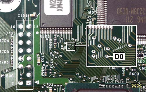

habe gerade ne Xbox V1.1 bekommen. Hab noch nen Xchanger 2.5 hier rumliegen. Nur leider fehlt mir die Einbauanleitung und aus der die ich im Netz gefunden hab werd ich einfach nicht schlau. Hat hier jemand ne Anleitung? Und wo sitzt auf dem Board der D0?

heute kam dann auch endlich der neue Chip. Eingelötet, eingeschaltet, und wieder der bekannte Fehler, dass die Box 3 mal ein und ausschaltet und danach grün rot blinkt. Also hab ich die Lötstellen alle nochmal nachgelötet. Jetzt fährt die Box aber normal hoch und geht nicht ins OS vom Xchanger. Woran könnte das liegen? Kann mir vielleicht mal jemand en Bild von den D0-Stellen schicken? Bin mir nicht hundertprozent sicher ob ich den auf dem Bild richtig erkannt hab. -
Danke erstmal, der Chip sitzt und funktioniert. Es war der D0 der das Problem verursacht hat...
