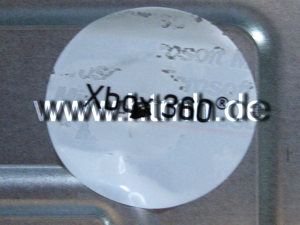

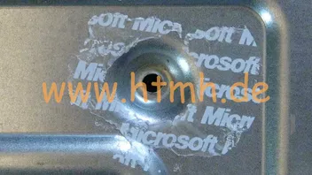

    Die Konsole wurde auch sofort geöffnet, hier kam auch die erste Hürde, das kleine Siegel hinten bekommt nur schwer ab ohne es zu Zerstören, bei Hitze erscheinen zwei rote streifen, ohne Hitze zerreißt es, (ganz abgesehen von dem zweiten Siegel), ok egal gibt schlimmeres.

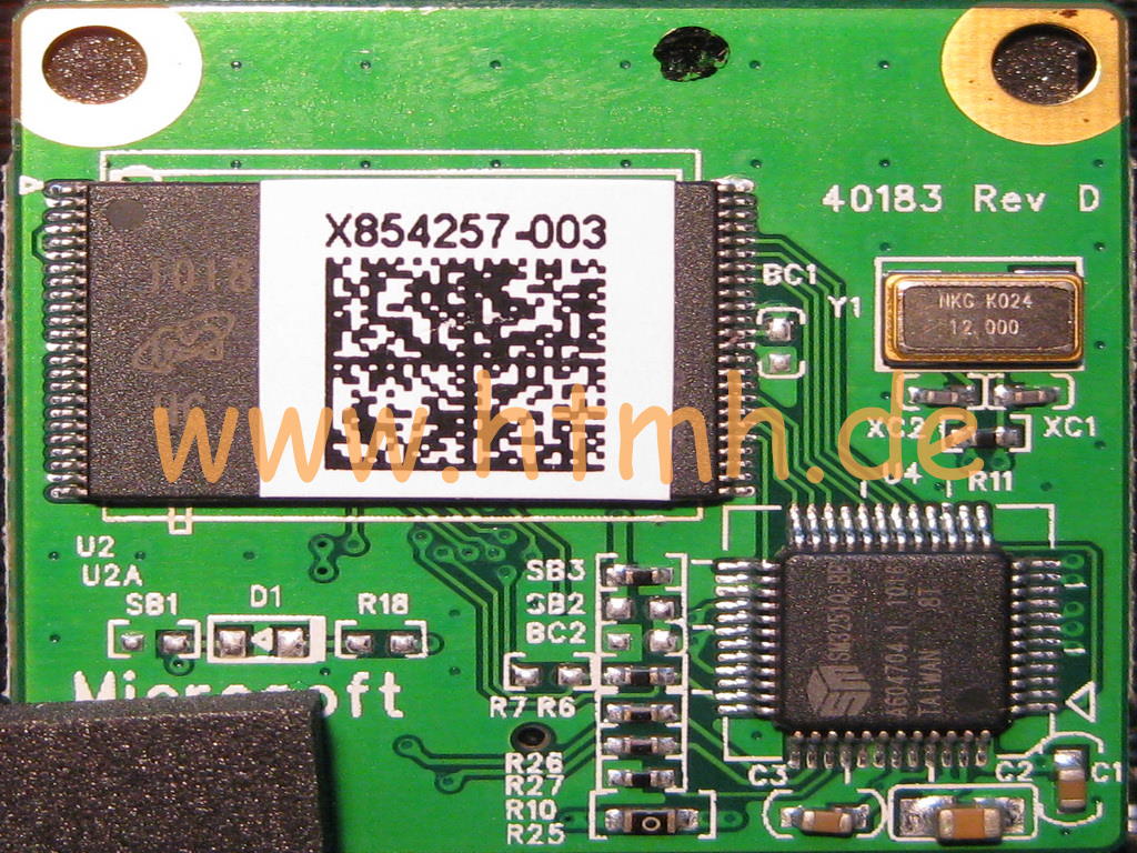

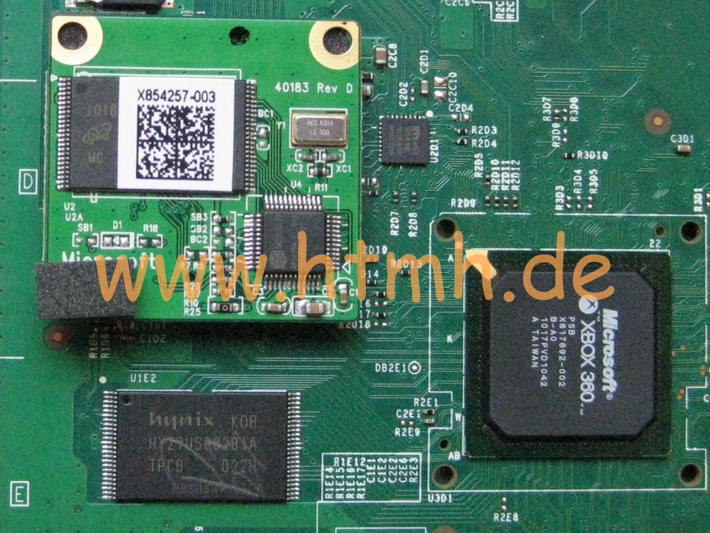

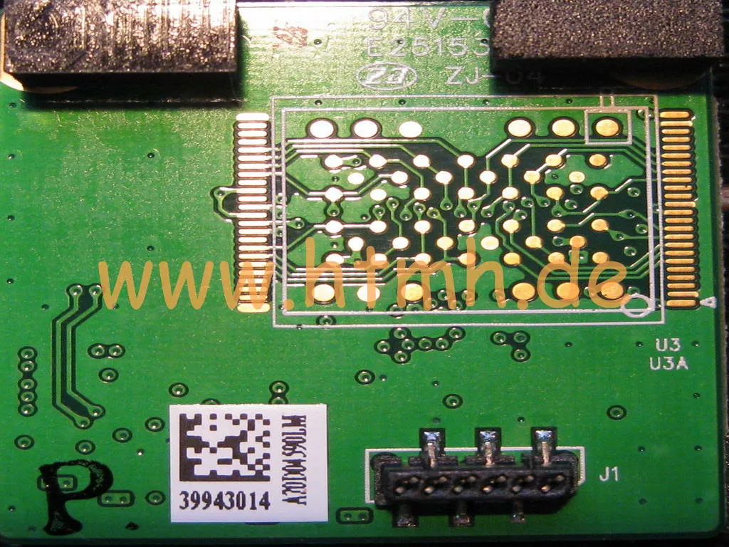

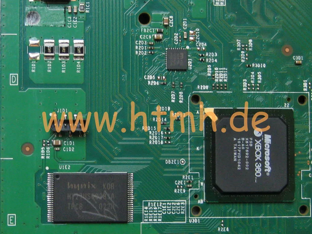

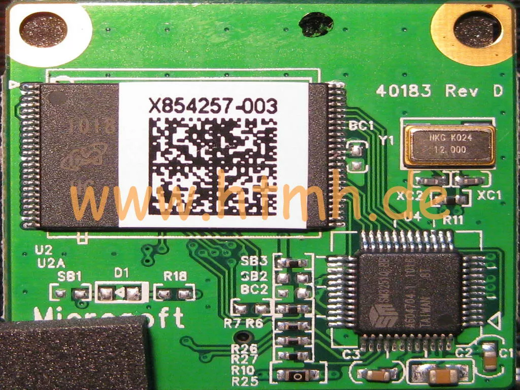

    Onboard sitzt ein kleines Modul, das ist der 4GB Memory Speicher (für Savegames etc.) auf der Rückseite ist noch platz für einen zweiten Chip, mal schauen wann die 8GB Version kommt ;)

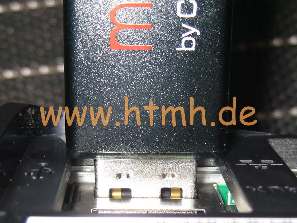

    Ok 4GB reicht für Savegames usw. aber da das laufwerk nur etwas leiser ist das bei der Alten 360 musste ein USB Stick her,
    die Wahl fiel auf den Mistral von CnMemory (16gb) die Wahl wurde schnell getrübt, der stick passt hinten nicht an den USB Anschluss,
    breiter als 17.5mm darf der Stick nicht sein, sonst passt es nicht.

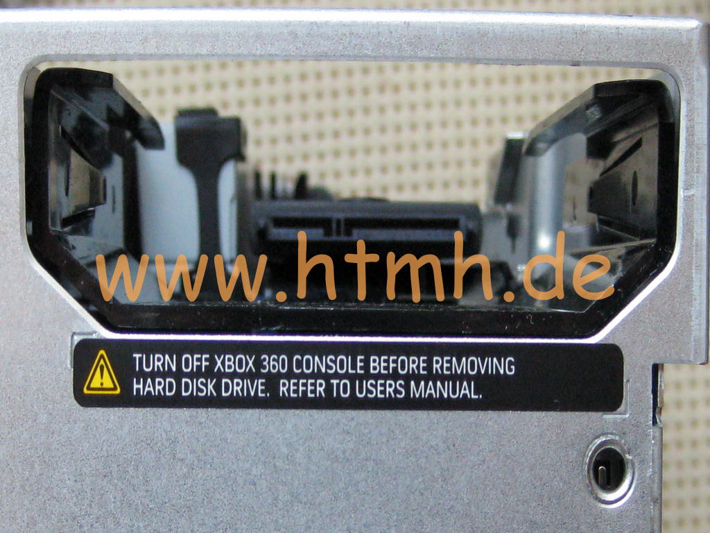

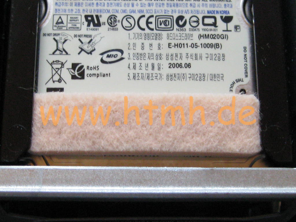

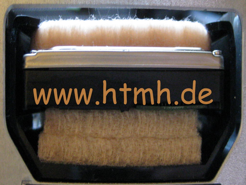

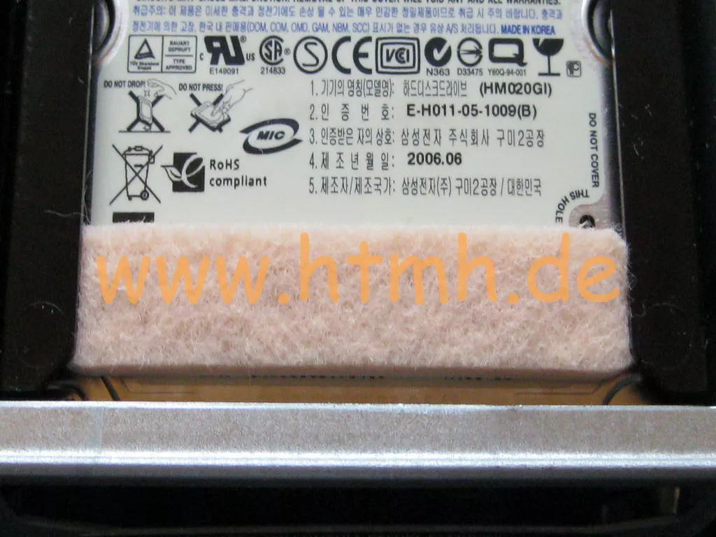

    ok, alte hd raus, und mal schauen ob man die irgendwie angeschlossen bekommt, und was soll man sagen es geht,

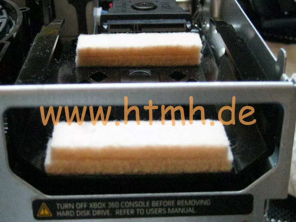

    und das einfacher als man denkt, einfach die plastik abdeckung entfernen, festplatte rein (ungefähr mittig,
    wenn man das teil auf hat sieht man wie man die hd da rein bekommt, dann sollte man das ganze noch mit
    filz oder ähnlichen fixieren, es funktionieren alle alten 360 hd´s auch die selbst gemachten ;)
