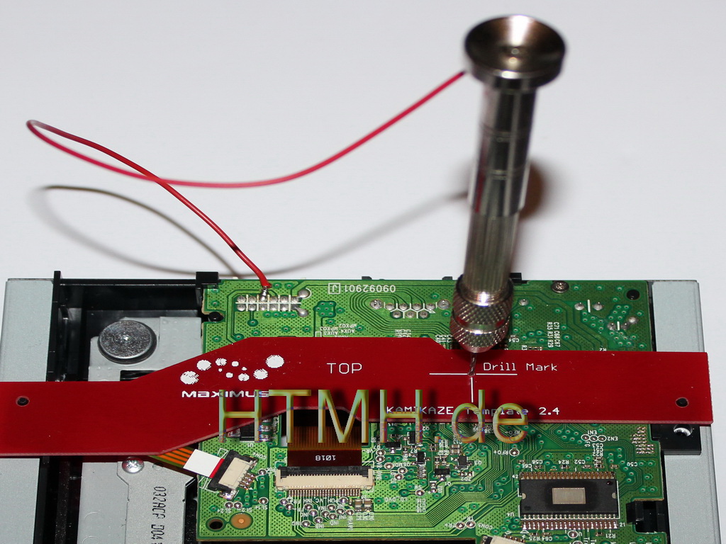

Die tage ist er angekommen der Maximus Kamikaze Template 2.4 die Erwartung war nüchtern
und hat sich leider auch bestätigt, ich Pers.. würde das teil nicht benutzen und mich lieber auf
meine Augen verlassen
und die 20.- Sparen.
So sieht das ganze angeschlossen aus
(Der100 Ohm widerstand ist hinter dem Bohrer)
an dieser stelle soll das Loch sein. (Bild von Team Maximus)

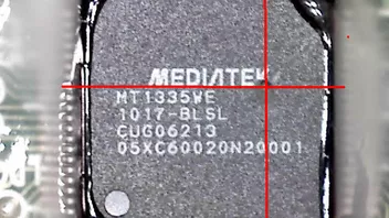

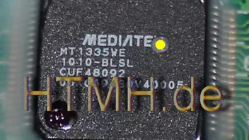

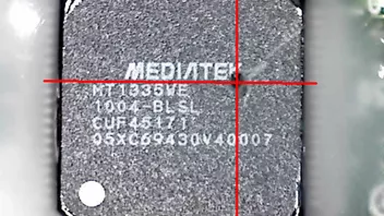

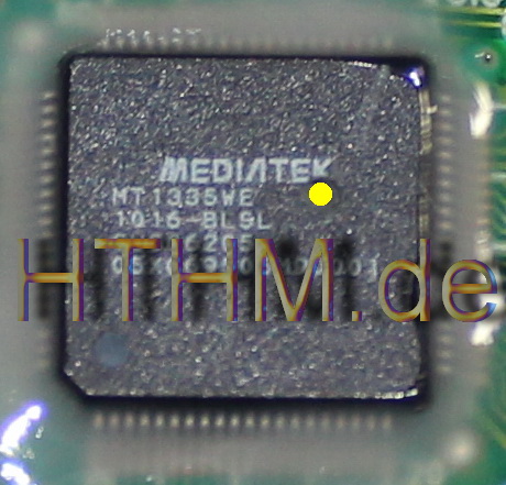

Bild1 = Unlock hat geklappt

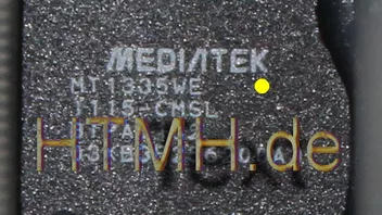

Bild2 = Unlock nicht nötig (Winbond 03)

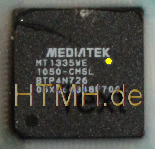

Bild3 = Unlock hat geklappt
ich habe es mal mit verschiedenen Platinen getestet und habe auch verschiedene Ergebnisse erhalten
da die Laufwerks Platine nicht immer gleich Positioniert ist und etwas Spielraum hat
und man auch den Bohrer leicht versetzt ansetzen kann.
Das ist die Stelle an der ich immer ansetze.
Fazit: Ob man das teil benutzt oder nicht muss jeder selber wissen,
ich für meinen Teil werde nur den Handbohrer nutzen, (bekommt man bei ebay und Co. für ca 10.-)
die Platine selber ist eigentlich OK, aber ich hätte andere Fixpunkte genommen die die Platine genauer
Fixiert.
