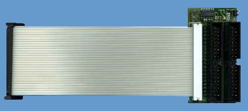

    Festplatten-Umschalter für 2 Festplatten
    - Power / Eject Funktion integriert
    - schneller und einfacher Einbau Funktion:
    - Power gedrückt und die eigene Platte bootet
    - Eject gedrückt und die Original Platte bootet
    - einfache Installation *
    - Support für alle Boards
    - Support für alle Festplatten-Grössen
    * für die Stromversorgung einer zweiten Platte wird ein Y-Cable und ein IDE-Kabel benötigt!
    Es brauchen 2x 40cm lange Kabel verlötet werden.

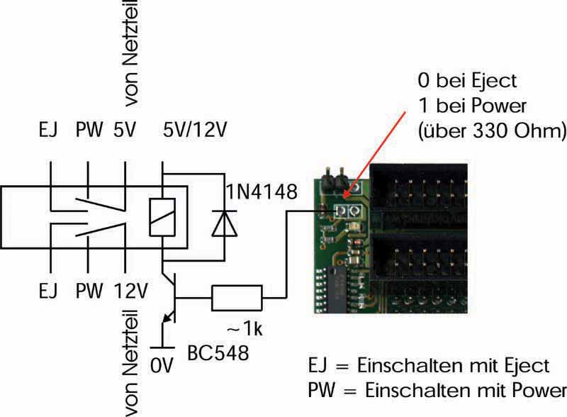

    Leider funktionierte der Switch bei mir nicht ohne Zusatzschaltung.
    Nachdem ich die Schaltung nachgebaut hatte lief alles ohne Probleme.
    warum es nicht ohne die Zusatzschaltung geht weiß ich noch nicht 100%,
    aber das werde ich im laufe der zeit noch testen.
