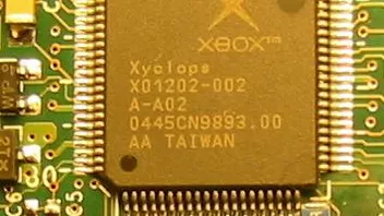

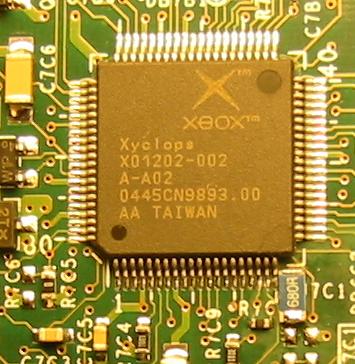

wie man jetzt festgestellt hat, kann oder wird die 1.6 auf kurz oder lang dadurch kaputt gehen.
zwar sollen die mod-chips duox2 und samrtxx lt dieses problem nicht haben, aber auch hier soll es nur eine frage der zeit sein bis die box stirbt.
die imo einstigste lösung ist den lframe auf der oberseite zu cutten und einen 680 ohm widerstand einzulöten.
