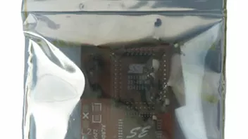

Hi warlock
Ja er heisst aladdin live SE
ich hábe mal ein bild angehängt.
Ist bei console.at zu bestellen funzt super in meiner 1.4er
Leider gibt es öffensichtlich probleme bei der 1.6er.
Soll ich jetzt die leiterbahn durchtrennen oder nicht??
Was ist weise??
MFG Flappi -
hmm, das ist auf jeden fall kein original aladdin.
ich vermute mal dass da was mit dem lattice nicht stimmt.
ich würde mir den duox2 kaufen, der ist besser, und kostet auch nicht die welt.
den cut/widerstand sollte man immer machen.
Hm du musst doch den ejekt Knopf drücken damit das original Bios startet.
Wenn das nicht geht schau mal ob die CD Schulbade noch rauskommt beim drücken der ejekt Taste .
Wenn das nicht geht hast du den BT Wiederstand gegrillt.
