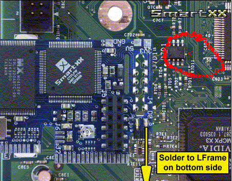

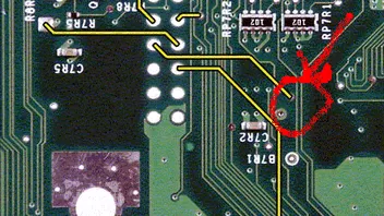

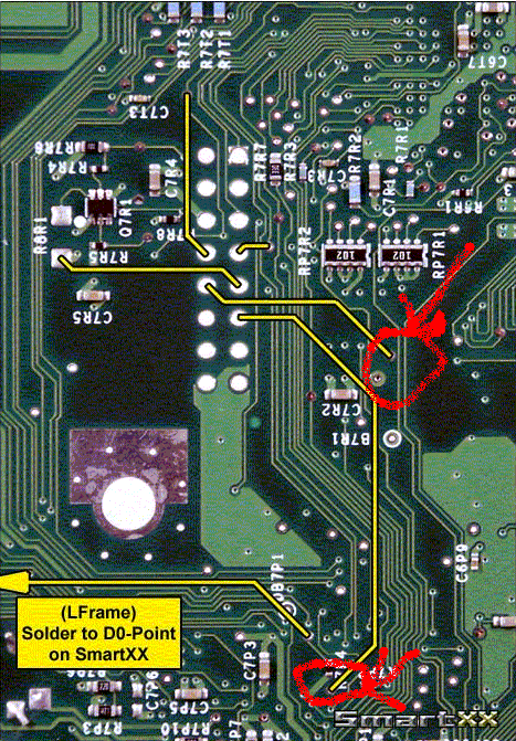

  • Habe da mal ne frage, nachdem ein bekannter selber versucht hat den LPC port bei einen 1.6er mainboard wiederherzustellen, hat er 2-3 von den benötigten punkten geschlachtet.Gibt es irgendwelche alternativen punkte um den LPC Port wiederherzustellen.
    LFrame cut wurde gemacht aber habe keinen paßenden wiederstand da um zu testen ob er noch im original bios startet. Das Mainboard macht beim einschalten nur noch.
    Grün/Grün/Grün Rot/Grün Rot/Grün....
  • hat sich erledigt konnte mit einer lupe einen feinen lötkolben die punkte wieder herstellen, war schlimmer als ich dachte,

    habe BT und D0 nach einer XBOX-Scene Anleitung Gelötet.
    Zitat
    Ground the Xbox D0 and connect BT to pin 9 on the chip (point G on the diagrams) This makes the chip always on.
    aber auch wenn ich die beiden punkte auf die originalstellen hinlege kommt daselbe.
  • an den stellen am lpc port wo saft ankommen soll kommt auch saft an mit einen multimeter gemessen, aber kennst du alternative lötpunkte für den lpc port zumindest einen und zwar den den ziemlich in der nähe vom d0 liegt weil der sieht ziemlich matschig aus.
  • wollte nur bescheid sagen box läuft jetzt habe nen smartxx draufgepackt und siehe da läuft ohne probs und 1a.
    Und nu läuft meine 1.1er mit nen TSOP Flash kommt aber bald nen Executer3 CE Druf
    Danke nochmal für die Hlfe.
  • jo war ne heidenfummelei um dann festzustellen das der chip matchig ist.
