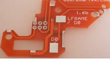

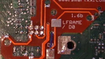

    Hab gerade eine 1.6er Box da und soll nen Smart XX V2 einbauen. Ich habe die Recoveryplatiene, Pinheader auf der unterseite verlötet und den Smart draufgesteck.

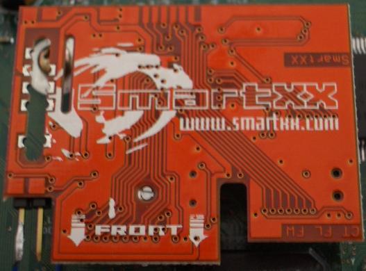

    Die Xbox schaltet sich allerdings, nach betätigen der Ejekt-Power Tasten, schaltet sich die Box allerdings ständig ein und aus. der Smart leutet in der Zeit rot und blau. ich habe auch schon einen neuen Smart getestet, wieder das selbe.

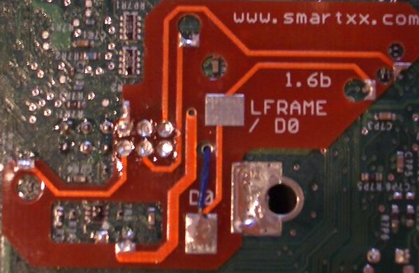

    an pin3 müssen 3.3 volt anliegen sonst geht das nicht, prüfe mal die lötstellen der recovery platine.
    wenn du den lfram cut gemacht hast, brauchst du das d0 kabel nicht anschließen.
    das an pin4 3.3 volt anliegen ist richtig.
  • Ich hab den lfram cut wieder kückgängig gemacht, da ich den LPC nachgemessen hab. Pin 3 ist nicht von der Recovery, der kommt direkt vom Board. Ich habe alle Lötstellen schon nachgelötet un kontrolliert.
