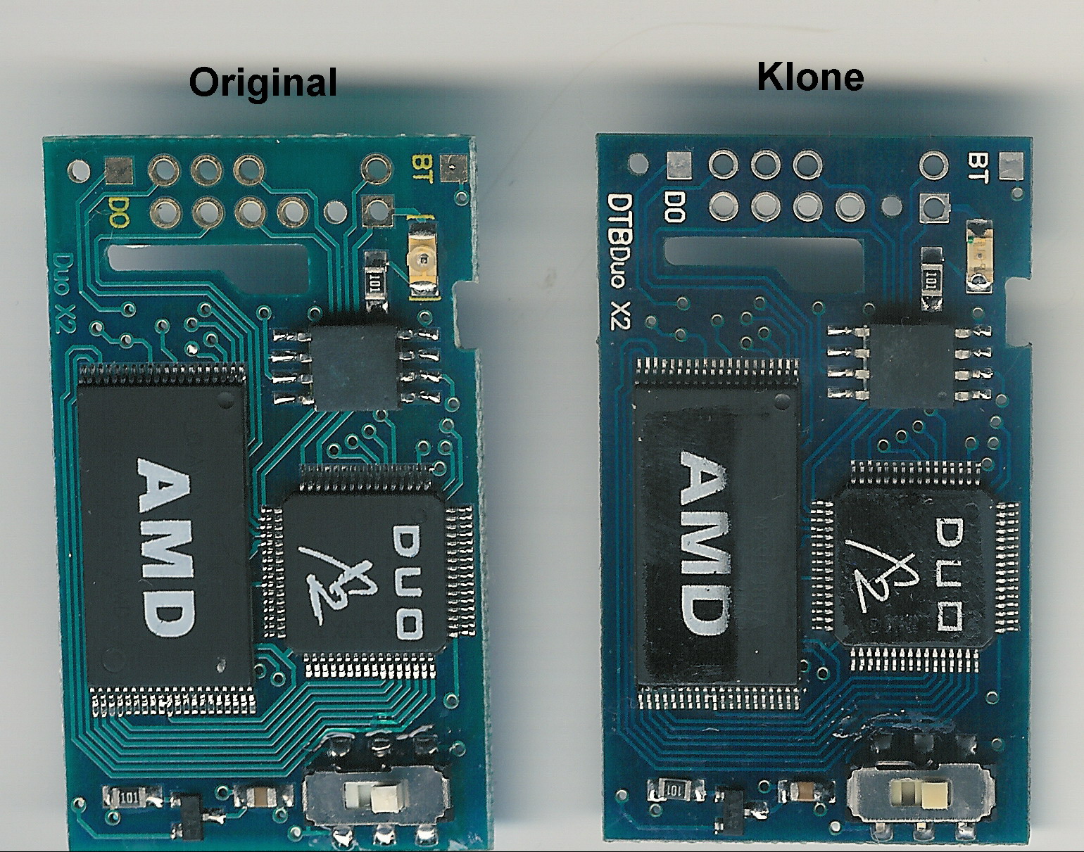

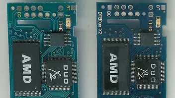

    Optische unterschiede (Schriftfarbe und Speicheraufschrift)
    Original Blau:
    Aufschrift: Duo X2 (Blau), D0 & BT (Gelb), Lötkontakte (Gold), Flashspeicher AMD oder HYUNDAI (Weiß)
    Flashspeicher Typenbezeichung: AMD(AM29F080B) oder Hynix (HY29F080T-90)
    Original Weiß:
    Aufschrift: Duo X2 (Gold), D0 & BT (Schwarz), Lötkontakte (Gold), Flashspeicher AMD oder HYUNDAI (Weiß)
    Flashspeicher Typenbezeichung: AMD(AM29F080B)oder Hynix (HY29F080T-90)
    Klone Blau:
    Aufschrift: Duo X2 (Weiß), D0 & BT (Weiß), Lötkontakte (Silber), Flashspeicher AMD oder HYUNDAI (Weiß mit klarlack)
    Flashspeicher Typenbezeichung: ST(M29F080A)
    Klone Weiß:
    Aufschrift: Duo X2 (Schwarz), D0 & BT (Schwarz), Lötkontakte (Silber/Gold), Flashspeicher AMD oder HYUNDAI (Weiß mit klarlack)

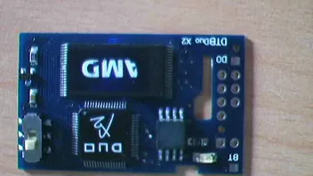

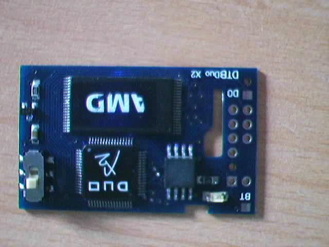

    DTB Klone:
    Aufschrift: DTBDuo X2 (Weiß) D0 BT (Weiß),Lötkontakte (Silber), Flashspeicher AMD (Weiß mit klarlack)
    bei allen klonen wird ST speicher verwendet, und auf dem flash & xlink chip ein tranzparenter lack zu sehen.
    bei evox oder flashbios stehen folgende informationen.
    Original / Flashbios
    (beim Start) Flash Type: AMD_Am29F080B (1024K)
    (beim Flashen) Found Flash: AMD:Am29F080B (1024K) (0105)
    Original / Evox: (vor dem flashvorgang)
    Manufactures ID 01 Device ID d5
    Flash Type AMD - Am29F080B
    oder
    Manufacturers ID ad Device ID d5
    Flash Type Hynix - HY29F080
    Klone / Flashbios
    (beim start) Flah Type: ST_M29F080_series (1024K)
    (beim flashen) Found Flash: ST_M29F080 (1024K) (20 f1)
    Klone / Evox (vor dem flashvorgang)
    Manufactures ID 20 Device ID f1
    Flash Type ST –M29F080A
