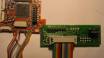

    also ich hab mir auch das XBDisplay Addon SmartXX V3 für LCD gekauft.
    Sollte das "NEUE" sein, spezielle für den SmartXX V3 ???
    siehe hier
    http://shop.bestplayer.de/product_info.php?pID=45854&MWbusiness=82c1e1abed67c6a6807a783f20671050
    - das neue XBDisplay Addon SmartXX V3 für LCD
    - einfaches nur das Addon auf das LCD 4x20 EA-DIP204-4 aufstecken (das kann auch ein Leie )
    - das Flachbandkabel wird mit 13 Lötpunkten am SmartXX V3 aufgelötet
    - per Jumper einstellbar , ob grünes oder blaues Display und Beleuchtung on/off
    - mit kleinen Modifikationen des Festplattenrahmens kann das in jede Box verbaut werden , Ideal für das XBcase

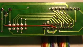

    hmm bp hat wohl nur die falschen bilder im shop.
    das addon für den v3 sollte funktionieret ohne die brücken,
    macht ja sonst keinen sinn.
    widerstände brauchst du keine, ist alles auf der platine.

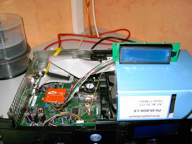

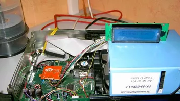

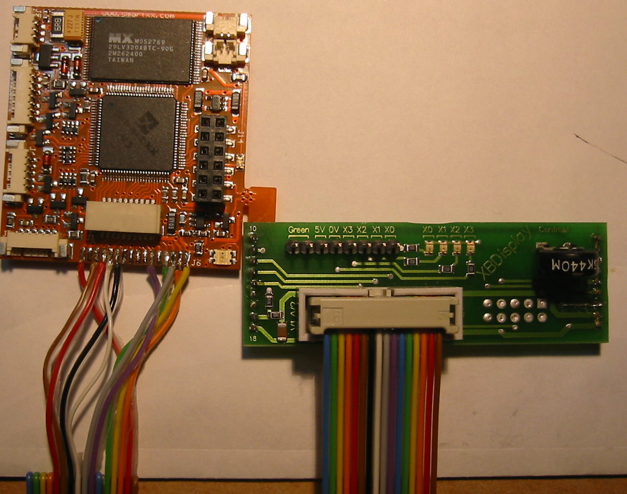

  • Moinsen,
    ich hab gerade mal mein XBDisplay Addon für das LCD 4x20 EA-DIP204-4 mit meinem SmartXX V3 verlötet.
    hier das Display:
    http://shop.bestplayer.de/product_info.php?pID=34036&MWbusiness=82c1e1abed67c6a6807a783f20671050
    und hier das XBDisplay Addon:
    (sollte das neue XBDisplay Addon SmartXX V3 für LCD sein)

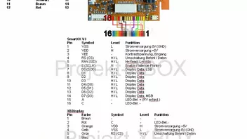

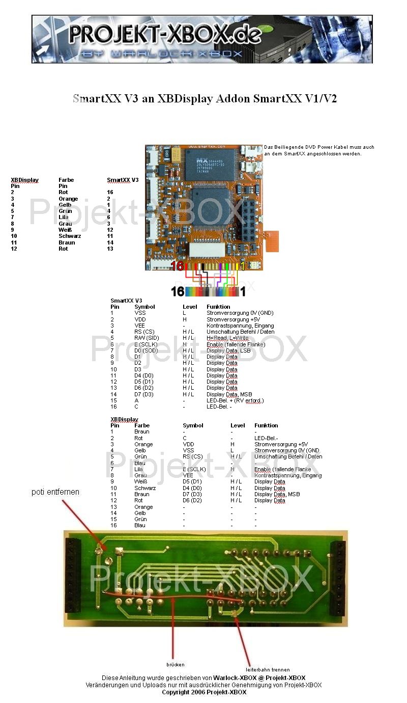

    Ich hab alles nach diesem Farbschema verlötet:
    http://forum.rodmod.de/attachment.php?attachmentid=226
    Soweit funktioniert auch alles einwandfrei, das Display geht und zeigt auch schön alles an, prima.
    Nur den Kontrast kann ich nicht via LCD Menü einstellen.
    Der Menüpunkt X-LCD Contrast ist quasi ohne Funktion.
    Ich kann den Kontrast natürlich über den POTI des XBDisplay Addon regeln, aber ich wollte diese Funktion eigentlich auch über das LCD Menü des SmartXX V3 zur Verfügung haben.
    Egal wie ich auch am Poti den Kontrast einstelle, über das Smartxx V3 LCD Menü tut sich gar nichts, ich kann also nichts übers Menü nachregel.
    Die Hintergrundbeleuchtung läst sich ohne Probleme über das Menü des SmartXX Chips regel, diese Funktion geht ohne Einschränkung.
    Mir iist auch aufgefallen das das LCD 4x20 EA-DIP204-4 Display mit dem orig. Display Adapter von SmartXX (im Bundle mit SmartXX V3 bei freakware erhältlich) und dem steckbaren Anschluss auf dem Chip abolut NIX anzeigt egal wie man den Kontrast auch regelt.
    Den Kontrast und auch die Hintergrundbeleuchtung (Backlight) wiederrum kann man mit dem orig. Smartxx Display Addon dann aber ohne Probleme regeln wie man möchte.
    Es wird halt nur kein Text angezeigt!!!!
    Ich schliesse daraus mal das das SmartXX Display Addon wohl nur für das X-LCD vom Team Xecuter gedacht ist.
    Das Problem wird wohl an den Datenleitungen liegen, ich glaube nämlich so langsam das diese bei dem X-LCD von den Xecuters wohl anders belegt sind als bei dem Standard EA-DIP204-4 Display.
    Nur wie weiss ich nun mal leider auch nicht, somit hab ich dann halt mal das Display Addon für den SmartXX V3 von Bestplayer genommen und das Teil halt verlötet.
    (schei**e und ich dachte ich könnte es auch mal einfach haben und schön auf dem Chip den Stecker in die Buchse rein....aber nein)
    Läuft ja auch prima, nur das man den Kontrast nicht über das Menü des Chips regel kann wurmt mich doch ein wenig.
    Genau aus diesem Grund wollte ich auch einen SmartXX V3 weil ich dachte dann kann ich endlich mal alles über das Menü einstellen und der Deckel des Gehäuses kann dann auch zu bleiben.
    Aber wie immer halt MURPHYS LAW ;)
    Soweit dann mal für heute
    ......tschüss erst mal
    MFG
    JoEy 8)
