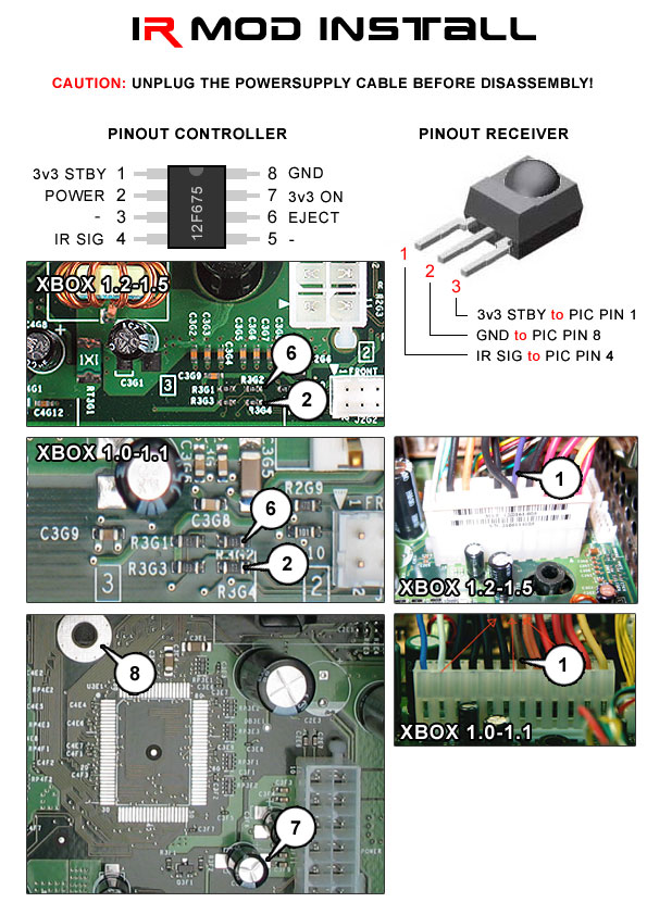

Einbauanleitung IR Mod inkl. IR Receiver
  • Mit diesem Upgrade Kit, bestehend aus IR-Mod (PIC-Chip) und einem Infrarot Empfänger (Kabel sind nicht enthalten), kann man mit der original Microsoft XBox Fenbedienung die Konsole ein- und ausschalten.

    Die Mod läst sich in gewissen Bereichen selbst konfigurieren (über Infrarot), so kann man z.B. selbst einstellen mit welchen Fernbedienungtasten (Sequenzen) man Power oder Eject auslösen möchte (so ist man auf der sicheren Seite wenn man irgendwann feststellt, daß die Codesequenze zufällig zustandekommt weil z.B eine neues Programm dies erfordert.
    Ausserdem kann man einstellen wie lange die Zeit zwischen einen Doppel-Eject sein soll. Und wie schon oben erwähnt, lässt sich konfigurieren für was man die beiden Schaltausgänge verwenden möchte.
    Noch was, die Einstellungen bleiben natürlich auch erhalten (bis zu ca. 15 Jahre) wenn die Box vom Netz getrennt wird. Noch was für die welche sich auskennen, die Schaltausgänge sind natürlich als ´open collector´ ausgeführt, es stehen also vielfältige Möglichkeiten zur Nutzung zur Verfügung.
