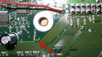

  • Hi,
    habe den punkt abgegriffen und mit Pin 5 verbunden sonst fährt die box im normalmodus garnicht hoch. mein problem liegt glaube ich eher an pin 1 da ich zwar 1.6 V messe aber wenn der chip drauf ist liegt keine spannung mehr an.

  • Also ......*gg*
    hab jetzt alles was nicht mehr 100% aussah neu abgegriffen.
    an der punkt von dem bild für Pin 5 messe ich bei "normalbetrieb" 3,3 V
    mit chip aber nur 0,22 V und an P1 halt die 1,6V/0V was wie du sagtes an dem fehlen der 3,3V liegt.
    Jetz frage ich mich nur warum hat Pin 5 mit chip nur 0,22V ?
