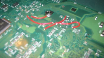

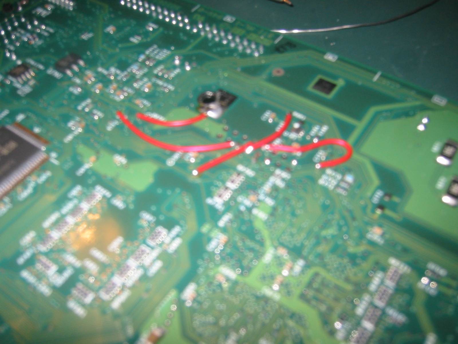

    Ich hab zwei v1.6er Xboxen die ich umbauen soll.
    In beiden wurde von mir ein Aladdin Advance v32 installiert (mit LPC-Rebuilt versteht sich).
    Beide Xboxen bringen den gleichen Fehler: Wenn ich den Powerknopf drücke habe ich kein Bild, die LED leuchtet grün und die Xbox schaltet sich rasch von alleine aus, dann wieder an, dann wieder aus, dann wieder an, dann blinkt sie rot/grün.
    Kurz zusammengefasst: An -> Aus -> An -> Aus -> An -> Rot/Grün
    Ich habe schon etliches Probiert, aber nichts funzt.
    D0 an Chip, BT an Widerstand -> selbes Problem
    D0 an GND (Masse), BT nicht angeschlossen -> selbes Problem
    D0 an GND, BT an GND (Tipp von Xbox-Scene.com) -> selbes Problem
    D0 an Chip, BT nicht angeschlossen -> selbes Problem
    SST 49LF020 (nicht A) neu geflasht mit M8+ -> selbes Problem
    Ich weiß echt nicht mehr weiter ...
    Ich bin so weit das ich den Chip aus der 1.4er Auslöte und einen der der jetzt in ner 1.6er ist da wieder Einlöte, nur um zu testen ob die Chips gehen ...
    Vieleicht habt ihr ja noch ne Idee.
    Gruß ViRuZ
    der fehler ist mir so auch noch nicht untergekommen, aber man sollte auch den alaadin xt in die 1.6 verbauen, da die alten aladdins nicht wirklich kompatible zur 1.6 sind.
  • d0 (eigentlich lframe) an GND müsste laufen,
    so wie von Dir beschrieben liegts am LPC Rebuild.
    hast du einen anderen modchip um es genau zu testen?
    nen Rodmod zB?
    LG
    Alex

  • Ok Leute,
    ich habs mit dem Aladdin XT Lite von Salvinor hinbekommen.
    Mein Soldering/Löten war also in Ordnung (LPC-Rebuilt) - die Chips nicht .
    Also danke an Alle die probiert haben mit zu Helfen.
