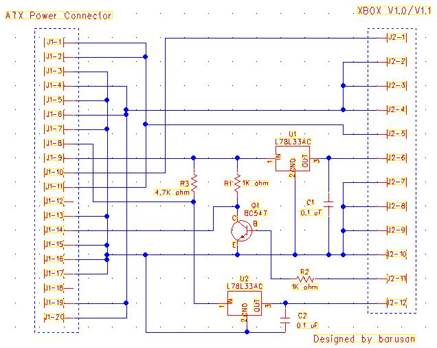

    die einzige (mit abstand günstigste) möglichkeit ist jetzt wohl, ein 12v netzteil mit ungefähr gleichen spezifikationen einzubauen. Hab auch schon eins gefunden das passen würde, wenn auch etwas überdimensioniert aber es passt!

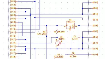

    für die 3.3v standby brauchst du eine zwischenschaltung,
    die schaltung die ich angehangen habe, habe ich noch nicht
    getestet, sollte aber funktionieren.

  • ich hab etwas interessantes ausgemacht. der netzteil einbau ist wohl bei der 1.6er sehr viel einfacher weil die 3v leitung wegfällt. somit kann man das atx netzteil wohl direkt und ohne die inverterschaltung betreiben. man muss nur die pinbelegung ändern!
