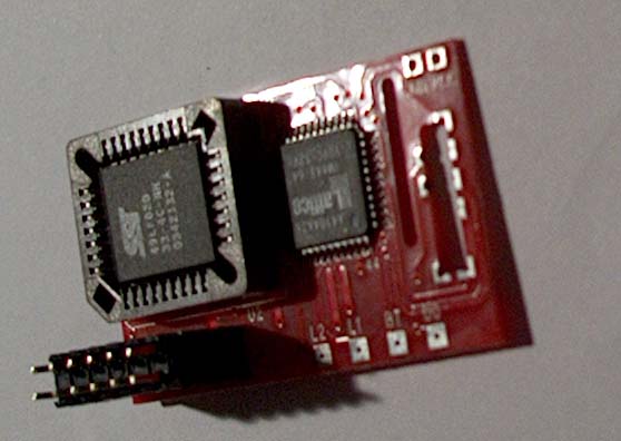

werde gleich mal wenn ein bild vom Chip machen, dann kannst du ihn dir mal ansehen. Es sollte laut rechnung und bestellung ein v64 sein, aber ich bin mir da auch nicht so sicher. Werd dann gleich mal ein Bild posten.
Hier das Bild, kann das sein das ich auf diesem Sockel neben dem SST überhaupt kein LCD anschließen kann ?? Ist das vielleicht um den LPC anzuschließen ?? Dann hat mich jemand über's Ohr gehauen !!!
Oder ist das der Live ??
Den Bildern zur Folge müßte das der Aladin Live sein, aber wie kann ich Live von Live+ unterscheiden ??
Kann es damit zu tun haben das mein Programme nicht Starten ? Das Bios ist aber auch für den Live das M8_16 das richtige, oder ? -
das ist der normal live, es gibt keine live+

ich würde mal ein aladdin xt einbauen, und die lpc recover platine

der live+ ist kompatible zur 1.6 der live nicht.
beim live+ wurde der lattice neu programmiert.
schau mal hier
da siehst du wo man bt anlöten muss.
das bios kannst du auch mit den xt nutzen.
