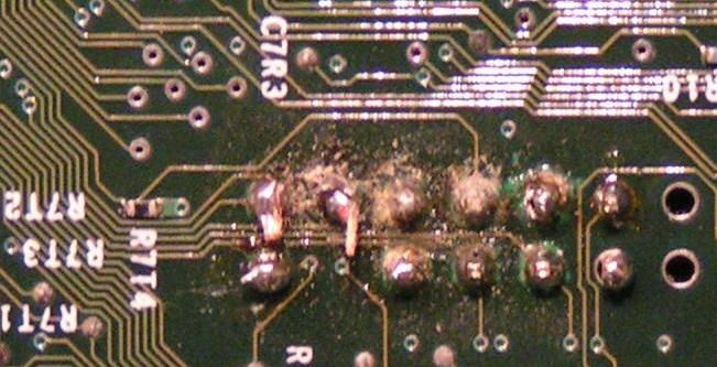

    hallöle,
    aslo nach dem ich ja jetzt so einige versuche mit den falschen bzw. zu großen smd´s hinter mir habe und nun entlich die richtigen heute bekommen habe, hab ich die baustelle gereinigt und gleich noch mal ein paar zerschossen, jetzt müßt ich nur noch wissen wo die hingehören und dann hoffe ich das alles glat läuft.
    geb ja net so schnell auf únd wer nicht wagt der nicht gewinnt.
    es gibt ja nur zwei möglichkeiten, entweder das board oder ich.*g
    hab euch mal ein bild angehängt und hoffe das mir jemand helfen kann, in der zwischenzeit werd ich schon mal die wieder dran löten die noc heile sínd.
    danke bare grüße ekul
    hallöle,
    ich werd ja noch zum hirsch, danke erst mal für die info wegen der bauform,
    jetzt hab ich das nächste problem, hab ja bislang damit nichts zutungehabt und muß mich in die materie erst mal einarbeiten, nun hab ich die smd´s im conrad gefunden :D aber da werden die wieder stände in pF angegeben ?(, was is das nun wieder?
    welche brauch ich den da jetzt?
    die angaben in der widerstantsliste sind ja in ohm und kohm angegeben, wenn mir da doch bitte einer helfen könnte.
    fragende grüße ekul
    hallöle,
    und es tat sich ein neues problem auf :evil:, die neuen widerstände die ich mir besorgt habe sind einfach zugroß 8o, also nicht der widerstand sondern die bauart, die ich jetzt habe und verbauen wollte sind doppelt so groß wie die originale. ;(
    problem 1: ich bekomme die kaum aufgesetzt um an beiden pollen kontakt zuhaben um sie zu verlöten. ;(
    problem 2: es passen keine 4 widerstände nebeneinander ohne einen kurzschluß zu provozieren. :(
    kann mir da jemand einen tip geben?
    kann ich irgend wo die original bauweise bekommen, wenn ja wo?
    oder gibt es eine andere lössung die neuen widerstände zu verbauen?
    fragende fast verzweifelnde grüsse ekul ?(
