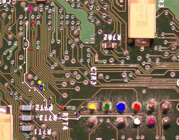

    hab da wieder mal einen neuen ptienten bekommen, es ist eine 1.1er version bei der jemand versuchte einen chip zu instalieren und einiges mehr gelötet hat, nun ist es das übliche, rot/grün, das kenne wir ja.
    hab da mal ein bild angehängt, den lpc hab ich durchgemessen.
    pin 2,4,6,8,10,12,14,16 sind ok
    pin 1,5,7 haben kein durchgang und pin 3,9,11,13,15 sind ok.
    wobei bei pin 16 keine 3 v anliegen sondern 3,3 v
    bei pin 5 weis ich nicht wo der hin geht und bei pin 7 weis ich nicht ob er durch den wiederstand geht oder ob er nur abgegrifen wir, wenn ich die hersgestellt hab hoffe ich doch das das teil wieder läuft.
    und dann wolte ich noch wissen wie ich das original bios überbrücken kann so das er direkt mit dem bios vom chip startet.
    pin16, das ist normal.
    pin5, das siehst du auf der vorderseite, wenn du den stiftleiste ablötest.
    pin,7 geht auch durch den wiederstand, und links die leiterbahn weiter.
    bios überbrücken, d0 an masse löten.

    wollte nur mal kurz berichten das das board wieder 1a läuft.
