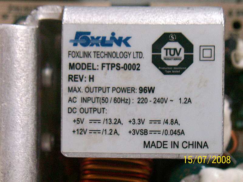

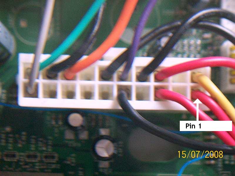

    Habe eben mal die Pinbelegungen der Netzteile angeschaut bei deinem Link und dabei ist mir aufgefallen das der NT-Stecker am MB mit keiner Belegung übereinstimmt zbs. 2 ist bei mir nicht belegt, genauso wie 7 und 9.. ka evtl hat das was mit mein Problem zu tun??
    Das NT ist ein Foxlink FTPS-0002 Rev. H

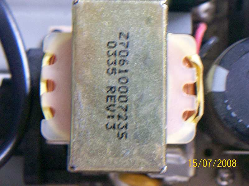

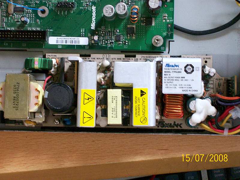

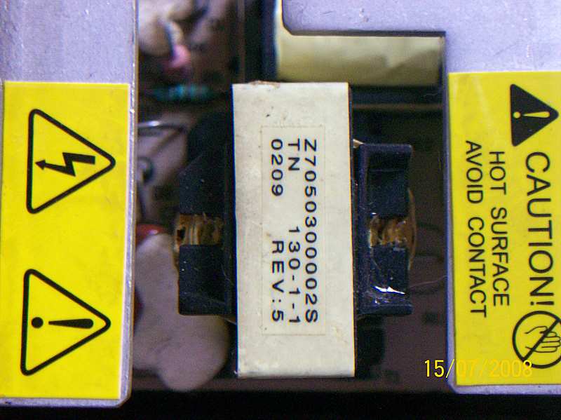

    Noch nen Edit, Warlock hab für dich mal paar Bilder von dem Rev: H angehangen zur freien verfügung (ka ob du noch Bilderupdates machst auf der anderen Seite)
