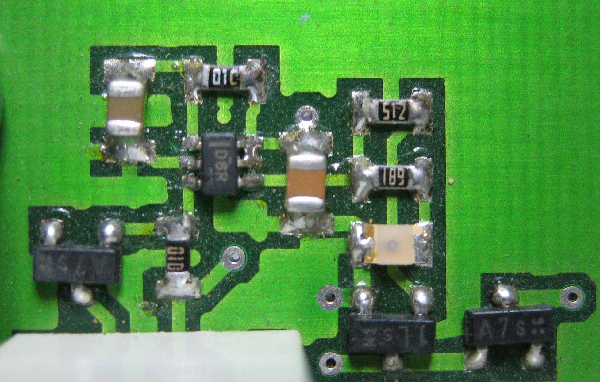

  • jo genau die bauteile mein ich.
    kann ich bei den collectoren eigentlich auch irgend welche von nem xbox mainboard runternehmen oder haben die auch spezielle werte?
    aber für die genauen daten der ganzen teile wäre ich sehr dankbar.
    muß dann noch irgendwo nen kabel auf dem silverx gelegt werden oder ist der dann voll einsatzbereit?

  • poste mal bitte schon mal die teile wo du die daten schon weißt.
    PS: mit was hast du eigentlich das Bild gemacht.
    ich hab mal mit ne lupe die 4 kleinen 6 poligen teile auf dem silverx zwischen den ject und power anschluß und der J5 reihen versucht zu lesen.
    geht ja gerade so zu lesen aber mit was hast du das Bild gemacht.
    ich hab nichts hier was so kleines photographiert das man die kennzeichnung jesen kann.
    ist ja voll krass.

  • jupp am einfachsten wäre wenn jemand ein bestückten Silverx gegen meinen taucht.
    aber das wird bestimmt auch keiner machen.
    also muß ich die teile ran kriegen und ein löten.
    und da ist das einzigste was ein wenig fummlig ist der D6r , weil der ist heftig klein in der länge nicht mal 2mm da ist selbst meine kleine smd lötspitze .it ich glaube 0,6mm noch zu groß für und das war schon die kleinste die es für meine lötstation gibt.
    Einmal editiert, zuletzt von XMENER (7. Juni 2011 um 12:43)

  • Zitat
    ich poste die daten nachher.
    jupp wäre echt super
    Zitat
    mit einer Canon IXUS 80IS
    wow, ich hätte ne spiegelreflex erwartet,
    hätte nicht gedacht das ne normale digicam das packt.
