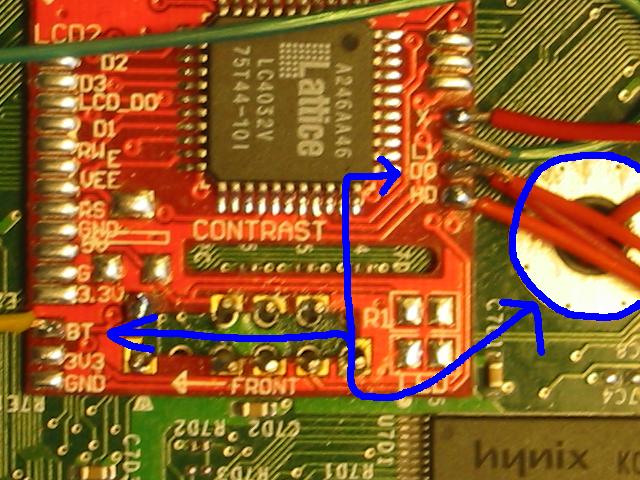

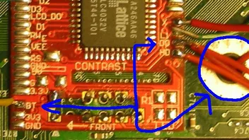

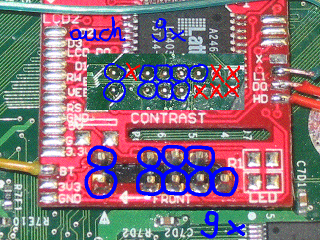

  • ok,
    was ich auf dem Bild mal sehe, ist, daß der Einbau extrem schlecht erledigt wurde (sorry - mit falscher bescheidenheit kommen wir nicht weiter!)
    die Löcher am LPC Bus gehören komplett aufgefüllt, und dan mit den pins vom Aladdin verbunden!
    Du hast zu 98, 343% eine oder mehrere kalte lötstellen!
    LG
    Alex
    bib0rn oder nag0rn...das ist hier die Frage
  • Also ich werde es Morgen noch mall Lötten und ich versuche es besser zu machen.
    Du denkst also das dass problem nur an Kalte Lötstelle sein kann.?
  • naja,
    schau dir mal deine fotos an,
    da kann ich durch jeden pin am lpc port bis zur biardunterseite durchsehen,
    die lpc lötstellen gehören komplett aufgefüllt
    lg
    alex

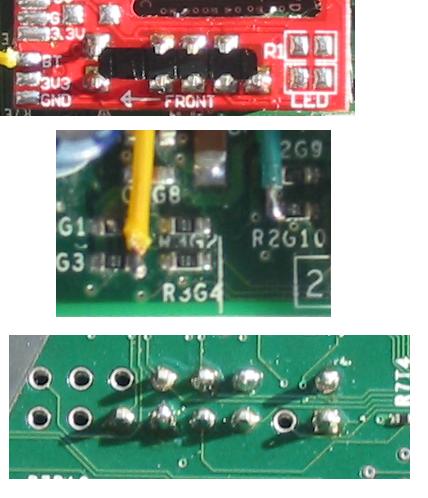

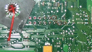

  • Hi,
    also ein Stift am Stiftsockel ist gar net gelötet (an der Unterseite). Desweiteren scheinen deine Kabel ziemlich lang zu sein. Und am D0 hast Du auch ziemlich viel Spiel, das Kabel liegt ja über mehrere Leiterbahnen drüber. Wenn die Box eine zeitlang wieder gint, dann liegt es zu 97,5% an den Lötstellen.
    P.S.: Mach mal ein Pic von den Lötstellen BT, L1 unten rechts auf dem Mainboard.
