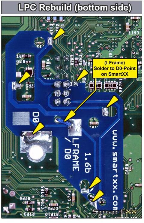

    bei einer 1.6 musst du noch den lpcport wiederherstellen, der chip muss idr mit einem
    aktuellen bios geflasht werden, und man muss man natürlich noch die tolls bzw. ein alternative dashboard installieren.

    lps port ist der port wo der chip angelötet wird klick

    jup den duo-x 2 und eine recovery platine für den lpc port.

    nein die recovery platine ist nicht dabei, aber der chip dort zu teuer.
    bei bestpplayer.de bekommst du den für duo-x 2 für 14.50 und die recovery platine für 1.49

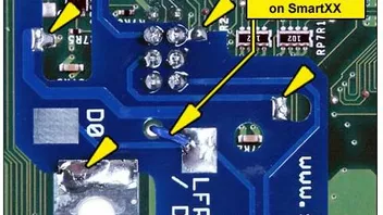

    wohin mus diese recoveryplatine
    ist da eine einbauanleitung dabei
    oder gibts irgendwo ein bild damit ich sehe wie das alles eingebaut werden muss

  • hab ich das richtig verstanden
    Diese recovery platine ersetzt eigentlich die brücken die man ansonsten mit draht machen müsste
    Ist es nicht einfacher das mit Drahtbrücken zu machen oder ists mit Platine einfacher oder geht es ohne Platine gar nicht
