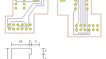

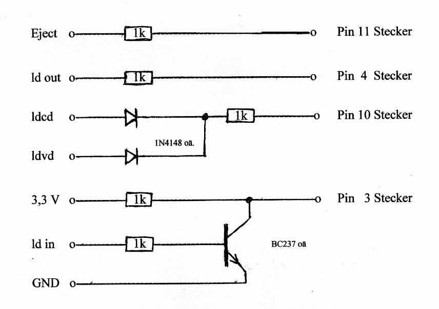

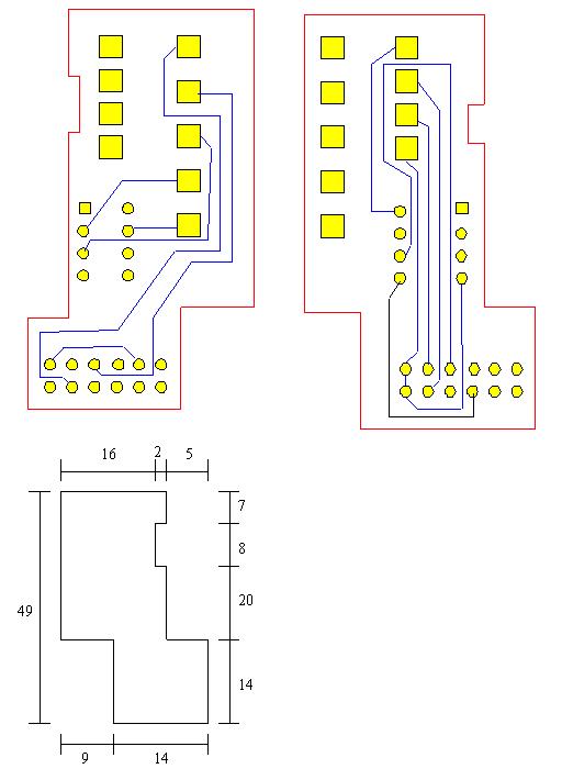

ich habe zwar noch nicht wirklich die große hoffnung, aber ich hab mir mal alle benötigten teile bei reichelt bestelt. mit einem ganz kleinen bisschen glück lässt sich ne freiluftverkabelung basteln.
die chancen stehen nicht allzu schlecht, da der controllerbaustein kein eeprom hat welches erstmal drauf muss.
ansonsten wäre das günstigste zu bestellen der shop in kanada, da würde es insgesamt 19,89 Euro kosten (platine + versand). aber soweit will ich noch nicht zurückgreifen.

man kann den adapter mitlerweile in BRD bestellen... hab mir auch schon ein paar testobjecte bestellt, welch in den nächsten tagen ankommen sollten...
wenn ich was herausfinde stelle ich es natürlich der allgemeinheit zur verfügung...

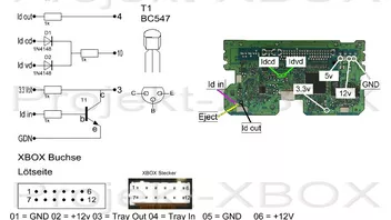

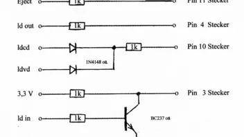

hab da mal ein paar infos zusammen getragen vom chip
update: Fehler im bild ... sorry

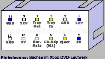

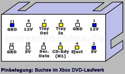

aber mal ne andere Frage.
Weiß jemand wo man den anschlußsteckkontakt bestellen kann???
