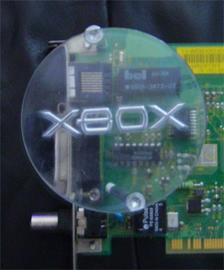

    Ich wollte ja das Jewel transparent machen, klare beleuchtung und dann den Chip darunter.
    Dies wird verworfen.
    Das Jewel wird klar und das Jewel wird auch klar beleuchtet.Jedoch wird der Chip nicht darunter gesetzt.

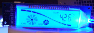

    Ich habe mir ein 7" LCD bei ebay bestellt. die wird in die XboX eingearbeitet. jedoch kann man das Display nur sehen, wenn man es aufklappt. Wie bei der PS2 Slim das CD Fach.
    Dies soll dann fest in den Deckel der XboX integriert werden.
    Das Nokia Display funktioniert schon fast. nur leider haut das mit der Hintergrund beleuchtung noch nicht ganz hin.
    Das Display wird überigens nicht direkt in der Konsole landen, sondern in dem Controler eingesetzt.
    Ich habe noch einen von den Großen alten XboX Controlern und das Display pass perfekt unter das XBoX Logo im Controler.
    Bilder dazu werden natürlich auch folgen.
    Aber... Bild1 hier, zeigt schonmal das "halbwegs" saubere Jewel. Der absand zwischen Jewel und der darunterliegenden Karte beträgt eine XBoX Gehäuse Schrauben länge. und man kann dennoch die Schrift auf dem Chip lesen...
    so... demnächst geht es weiter...

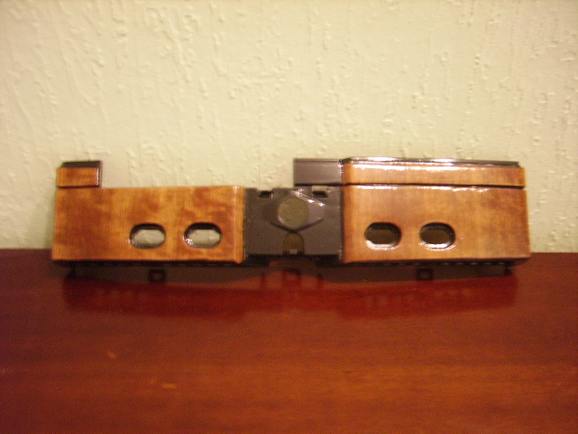

    so, erste phase des case ist fertig.
    Alle teile sind funiert, lackiert,nass geschliffen und erneut lackiert.
    Polieren werde ich aber erst später wenn der Umbau soweit fertig ist.
    Aber erstmal weiter mit dem Mahagoni.
    Bild 1 zeigt die Box von oben. man sieht sehr deutlich wellen im Funier. dies ist leider beim funieren auf gebogenem Plastik fast unvermeidbar.
    Selbst nach langem suchen im Netz bezüglich
    "Gebogenem Plastik + Echtholz Funier" gibt es kein ergebniss mit einer von anfang an glatten oberfläche.dies liegt an den verschiedenen Klebern und dem durch die Wölbungen unterschiedlichen Pressdruck. Im Nachhinein kann das aber wieder geglättet werden. Kommt aber auch erst später da ja noch ein kleines "extra" in die box integriert wird ;)
    Bild 2 zeigt die box von vorne. da ist mir aufgefallen, das ich mich an der front etwas "verschnitten" habe, was aber noch korrigiert wird.

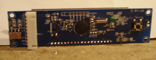

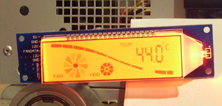

    Bild 3 und Bild 4 zeigen ein Display welches noch in die Front integriert wird.
    Von der Optik her ist es sehr simpel, jedoch sieht man auf Bild 4 an der Oberkante 6 Lötpunkte. Dies ist ein programmier anschluss. an einem Interface damit es mit an den Chip angeschlossen werden kann arbeite ich bereits.Das Display ist entgegen der Ansicht von Bild 3 kein vorgegebenes Display sondern ein Grafisches Display.ich habe es mit einem Direkt anschluss an den USB Port am Computer schon geschafft, die temp anzeige links zu positionieren und die animationen für HDD/Lüfter nach rechts. Daher kann man es wohl auch zusätzlich für z.B. Titelwiedergabe usw. für XBMC oder andere Funktionen aus Evolution X nutzen.
    Bild 5 zeigt den Test mit einem blauen Hintergrundlicht.

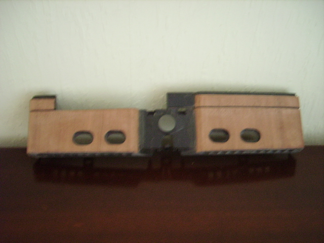

    Hi,
    nachdem ich ja einen "Dezenten Edel Mod" machen sollte habe ich auf Nussholz Funier zurückgegriffen.
    Als das Funier soweit aufgetragen war (unlackiert) stellte ich dem Besitzer des Gehäuses das Teil mal zur Anschauung vor die Nase.
    Allgemein Eindruck, super... aber nussholz? Nein...
    Er wollte etwas besseres. Mahagoni.
    Also, alles wieder runter gerissen und neu angefangen. Hier habe ich für euch mal die ersten Bilder der Front. ich muss sagen, es gefällt mir persöhnlich sehr gut xD

    Bild 1 : Funiert und das erste mal geschliffen
    Bild 2 : Fertig geschliffen und die erste Klarlack schicht aufgetragen
    end edit//
    Als nächstes wird die Front nassgeschliffen und mit einer weitern Schicht klarlack versehen. Dann sollte das endergebniss sichtbar sein.
