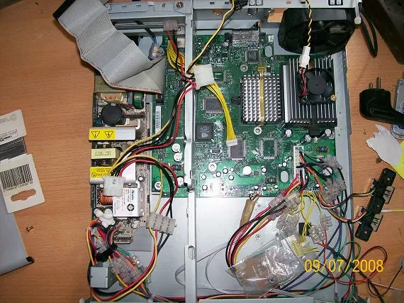

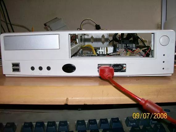

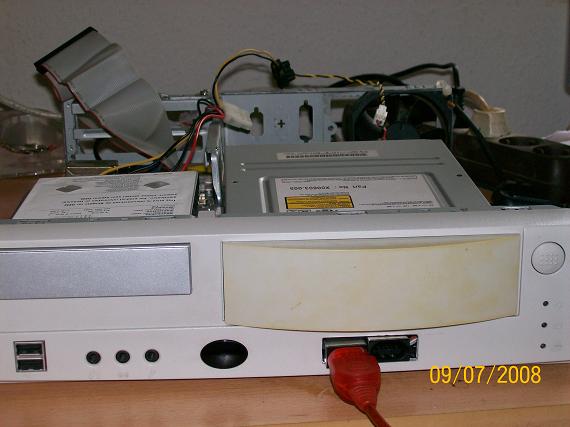

    Edit2: Mal ein paar Bildchen was ich da eigendlich genau zusammen spachtel, die Lüsterklemmen müssen immo als mit "heißer Nadel gestrickt" angesehen werden, vernünftig geknüpft+gelötet wird erst wenn alles geht wie es soll!
